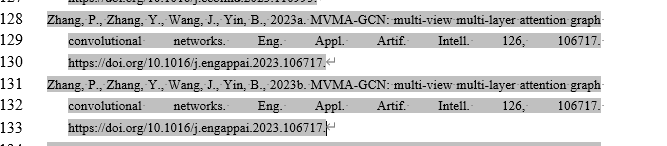

您在NE里有有重复的文献。分别插入的进去的。 如果您用的是极速版插件, 请点插件中的“重复引用” 然后合并就行了。

找到两篇一样的文中引文位置。 删除其中一个,然后复制另外一个编号到删除的位置,然后格式化一次,看看是否正常, 这个是比较快的方式了
也可以把这两条引文都点编辑引文删除,然后都重新插一遍。
