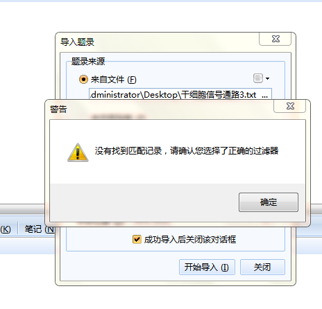

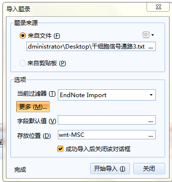

第7步做完后出现如下情况
第7步
第7步
结果
结果
求解决办法,谢谢!!!

发表于 2015-1-16 14:33:59 | 显示全部楼层
两个办法解决:
1、NE应该还有其他三个endnote的过滤器,试试,应该是有可用的
2、在导出的时候使用第三方的格式,比如RIS、Bibtex等

 楼主| 发表于 2015-1-16 15:39:01 | 显示全部楼层
第二种办法解决,谢谢
