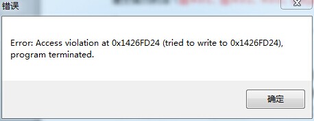

1. 每次导入pdf文件后,智能更新之后,NE就会提示错误,然后关闭,我一下午打开NE不下十几次,这如何受得了。感觉这个错误是伴随着职能更新这个功能而出现的,在2.x后期版本中也有,但是智能更新之前的木有这个问题;提示的错误如下:

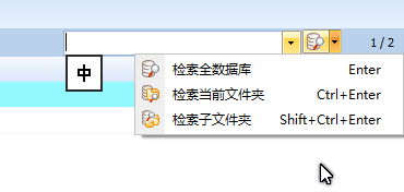

2.搜索一次后,搜索框无法再输入,必须再点一下题录下面的任一文件夹才可输入继续搜索,不知道这么脑残的功能是咋想的,以前2.0的搜索功能不是挺好的

“以前2.0的搜索功能不是挺好的”
--------2.0 的搜索功能也得选择“题录” 文件夹,而没有帮用户默认一个数据库,比如最近打开。3.0 就更

您的第一个问题,可能通过论坛无法解决,您可以在工作时间方便的时候联系技术支持QQ:765330807,让他们远程协助您解决,看报的错误,应该是权限的问题。
至于在个人数据库中搜索的这个功能,应该和2.X是一样的,仅仅是换个位置而已

以前2.0搜索完后,光标不会自动跳到检索栏的文件夹中,所以可以连续输入关键词搜索。我疑惑的是,反正不管是选择哪个文件夹,都是在全数据库中搜索,何必这样呢。现在每次搜索后如果想换个关键词还得再随便选择一个题录文件夹,何必如此呢?直接默认全数据库搜索不就得了。
我就是选择的以管理员用户安装的,所有权限都是对其开放的。我觉得还是智能更新模块存在问题。再说即使是权限问题,也是NE设计中需要考虑的问题。

另外您提到的搜索之后会自动跳到检索文件夹的这个现象,至少从我接触的NE 2.X版都是这样的,当然可能您用NE的时间比我到这家公司的时间还长
如果您能提供大概是二点几版本 我可以从历史版本里下个用一下
后面如果大家对这方面的反馈比较多,我们会考虑重新定义数据库内搜索的功能
至于您说的权限问题,确实是我们应该考虑的问题,但是由于每个人的电脑环境都不一样,软件的默认只能保证在大多数人的电脑上是正常的
您遇到的个案可以联系技术支持远程帮您解决
可以限定不同的搜索范围
