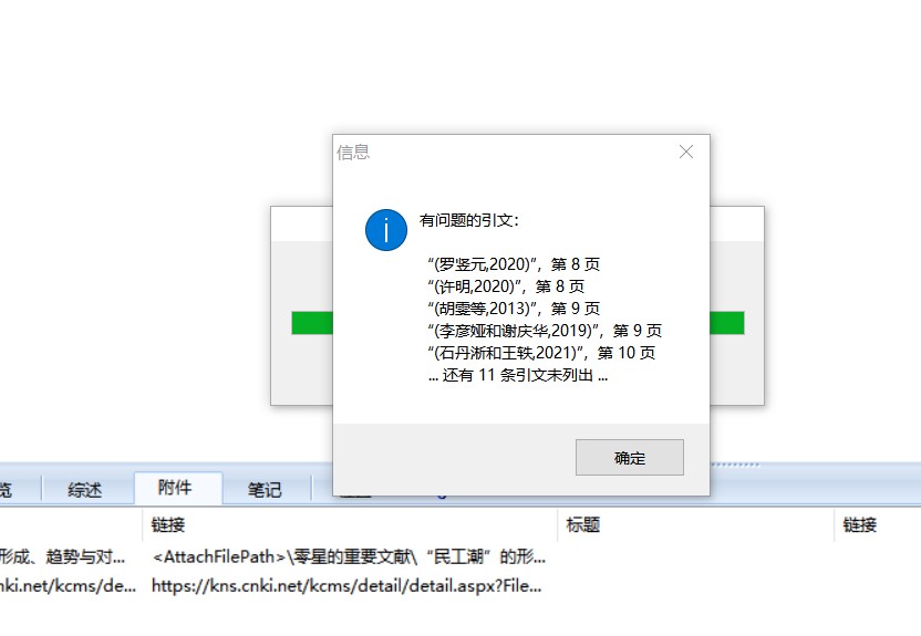

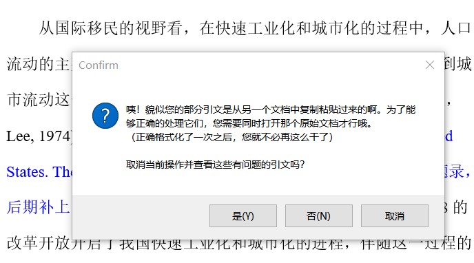

这个是您文档有从别的文档复制过内容,且没有及时格式化导致的。NE的引文是域代码控制的,每个域代码都有个ID对应NE题录,一般情况下(开启了即时格式化功能),在打开原文档的情况下再插一篇文章就会自动格式化。 或者只要从别的文档复制内容,在打开原文档的情况下就点一次 格式化参考文献,就不会出现这样问题了。
所以您这个文章从哪里复制的内容,需要您打开原文档格式化一次即可。
实在找不到原文档,建议分段复制然后排查。
新建一个word文档,把当前文档的一部分内容复制到新文档(只复制正文内容即可),然后格式化一次,看是否正常。如果正常继续复制排查。
直到排查到出错的位置后,可以全选这一段,按键盘上ctrl+shift+f9 强制清除这段域代码,然后单独对这一段重新插一下文献。

 楼主| 发表于 2022-2-3 00:09:42 | 显示全部楼层
我安装的是经典版插件,现在单独使用word或wps,新建一个文档都可以正常使用,问题是在前期已经有过一些引入题录的原文档中作用时,出现了“咦,貌似你的文档是从另一个文档中复制粘贴过来的,”提示,点击“否”后会生成新的插入题录,但是文后原来的参考文献题录,全部消失了,只有新生成的一个题录。请帮助

 楼主| 发表于 2022-2-3 00:18:30 | 显示全部楼层
如果点,是,出现如下把以有的题录列出来认为是错误的题录,但这些题目在前期编辑中是正确的啊,谢谢!
