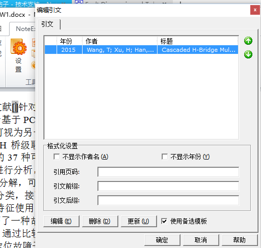

基于GBT_7714-2005样式修改的自定义样式,只勾选了备选样式,但是输出出现问题。

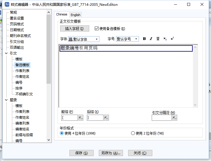

这是修改的样式截图:
这个引用页码其实我没搞清楚是什么,我是按照正式模版加的,也是没效果。

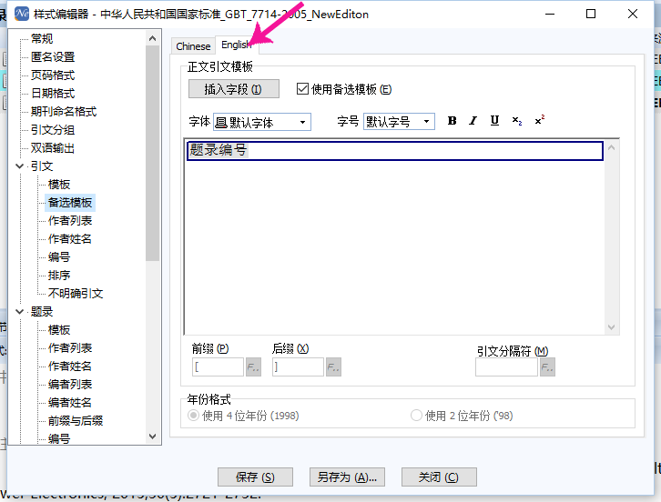

输出只有[],中间没有数字。word是2010版,noteexpress是3.2.0.6941版。
自己发现问题了,已经解决!马虎了!
由于自己的是英文题录,在备选模版中需要同样对English选项卡中内容进行编辑!
