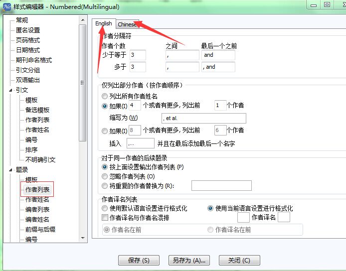

大家好!noteexpress 使用过程中出现英文题录中作者最后一项有“,等”;请问如何解决,如图1。
使用的是官方“北京理工大学(自然科学中文版)样式
其中 作者设置没有问题。

这是多个作者只显示前3名的设置吧??????
嗯。设置的是“et al”;显示的是“,等”,如图2.纠结~~~

发表于 2016-6-12 14:03:43 | 显示全部楼层
LZ您好,应该是样式设置的问题,NE样式中对于中英文题录输出的是由不同模板控制的,具体可参见下图: 1.jpg

用的什么样式?中英文模板都设置了?
