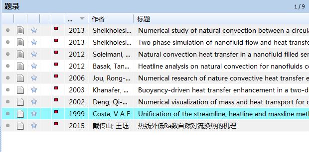

将下载好的PDF导入进了NE中,但是PDF的文件名仍是下载时候的数字序列,怎么将PDF的文件名自动更新为题录中对应的年份+题目?EndNote中就有重命名的功能,不知道NE中怎么操作?

工具---附件管理器,可以对附件进行重命名

谢谢~我试了试,发现可以将附件重命名啦~但是只能选择一个字段作为附件名字,能不能重命名成“年份+题目”的样式,不知道为什么我的只能选一个字段……

您可以通过批量编辑的功能,将年份+标题字段批量替换到一个空白字段,比如自定义1字段,然后就可以将自定义1的内容替换附件文件名
