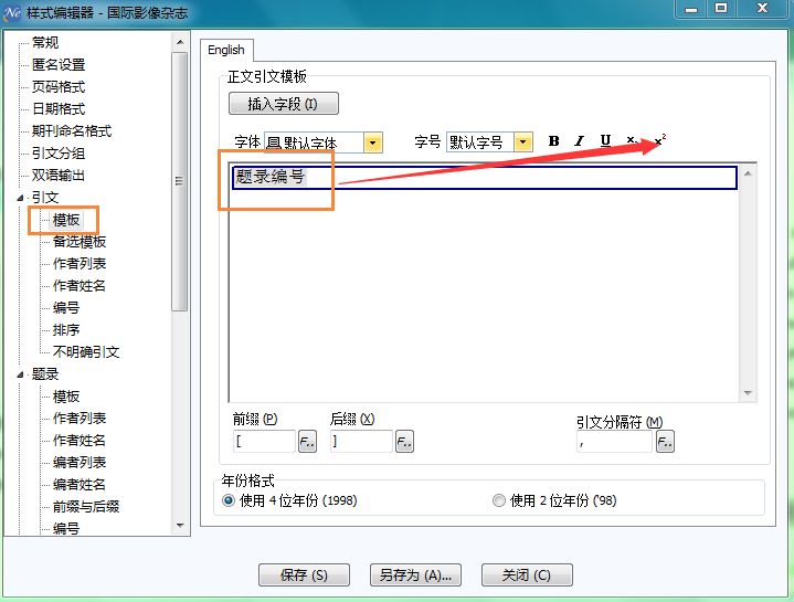

LZ 您好,NE中有样式不是上角标的,您可以预览看看

你好 感谢你的回复 可能我没表达清楚 就是在一篇文章中某些地方需要上标格式 某些地方需要非上标模式 如何实现? 目前更改模板只能实现全部上标或者全部非上标
我们学校的要求是引文作为正文内容 不用上标形式 否则用 也就是说 同一篇引文在正文中可能会同时出现上标和非上标两种形式
