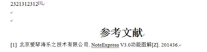

noteexpress 工作异常
现在插入引文后的上标不显示灰色的底色了。
后面的“参考文献”部分也不显示了,不知道各位遇到过么?

LZ您好,请问使用的是word吗?请按Alt+F9,看看是否显示域代码?

谢谢!确实是域代码显示的问题。

您说的显示的问题是????

原来把光标放在参考文献这里或文中引文的地方会有灰色的域底纹,后来不见了,听了您的建议才发现是 选项--视图--域底纹 选择的问题 谢谢!
