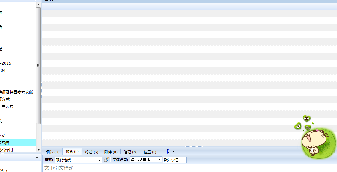

发表于 2016-4-27 21:37:45 | 显示全部楼层 |阅读模式
空白
空白
再次试图更新题注 依然是空白
再次试图更新题注 依然是空白
点开其他文件夹也是空白   试图再次更新题注 依然是空白  已无力了  难不成要重装?那可是大工作量  论文着急啊

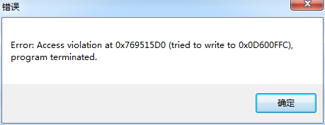

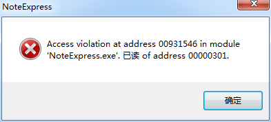

再次操作之后出现这个——

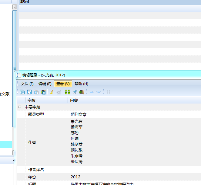

然后想说 其实我的信息都还在 只是显示不出来
5.png 点击的时候 详情都有的  但是在页面上依旧是白框框
1650

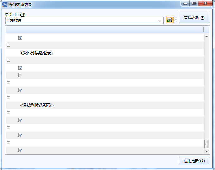

 楼主| 发表于 2016-4-28 08:17:56 | 显示全部楼层
stanley 发表于 2016-4-27 22:20
重新启动一下电脑呢?
是不是万方数据这个在线链接不能用的缘故?
已经重启三次电脑了   因为要更新卷的信息 才用的万方数据  而且前两次成功了  我感觉也许是我这个文件夹里题注太多了?90度个也还好吧。。。。。然后他是分段更新的好像  到后面就突然挂了。。。。

 楼主| 发表于 2016-5-4 20:36:02 | 显示全部楼层
NE Support 发表于 2016-4-28 09:43
LZ看样子您得重装一下NE,重装之前请彻底卸载(包括配置文件一起卸载),然后关闭杀毒软件重装NE
软件重装 ...
我抱着一线希望就是懒得重装 结果还是重装解决了问题  但仍不知道为啥突然就挂掉了  可以给个合理解释不
发表于 2016-5-5 09:37:51 | 显示全部楼层
yicocola 发表于 2016-5-4 20:36
我抱着一线希望就是懒得重装 结果还是重装解决了问题  但仍不知道为啥突然就挂掉了  可以给个合理解释不 ...
看LZ截图的错误,应该是配置文件坏了,所以卸载重装可以解决问题
