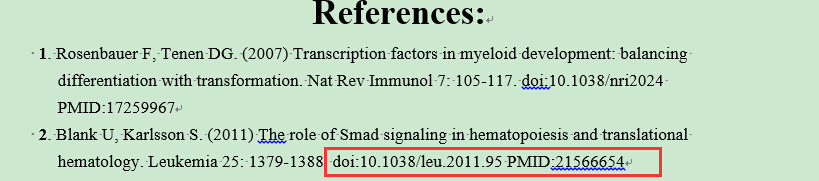

大家好,请教一个题录中增加超链接的问题。
下图是我想弄成的文献题录样式:
我在NoteExepress中编辑了类似的样式,但是在正文中,doi和PMID都没有像目标文献中的那样带有超链接可以点击。

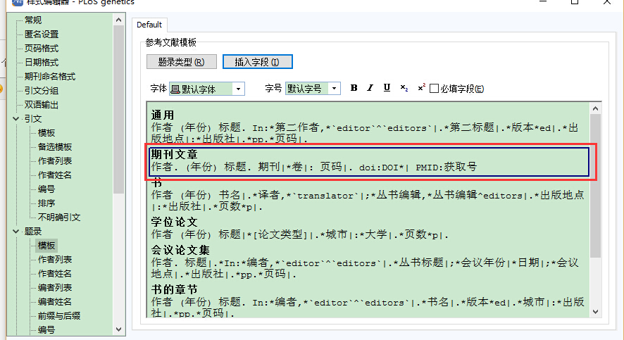

请教下怎么在样式编辑器中对doi和PMID加超链接?

样式编辑器中的编辑
样式编辑器中的编辑
word文章中的题录样式
word文章中的题录样式
发表于 2016-4-25 10:56:36 | 显示全部楼层
LZ您好,这个需要您在word中自己设置一下,NE的样式工具没有提供这个功能

发表于 2017-7-28 10:21:49 | 显示全部楼层
sunset 发表于 2017-7-27 18:23
请问这个要怎么在word里面设置呀?
定稿后,先另存文档,然后把域代码清除,然后给doi 加上超链接
