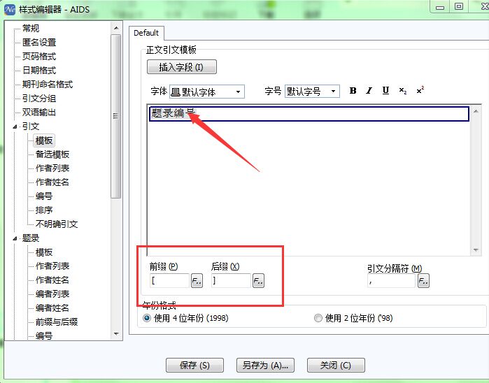

不知道怎么调格式,正文中的格式要求是[1],但是杂志要求引用文献的[1]不能有[](例如:3 云帆,王瑞,赵建宁. 破骨细胞的骨吸收机制. 中国骨伤,2014;(06)),求技术支持。
发表于 2016-4-21 10:20:00 | 显示全部楼层

版主,这样只能改动正文的上标,但是我希望正文出[1]不变,参考文献处[1]变成1.;例如
破骨细胞的骨吸收机制研究[1],
参考文献
1 云帆,王瑞,赵建宁. 破骨细胞的骨吸收机制. 中国骨伤,2014;(06))

发表于 2016-4-22 10:24:52 | 显示全部楼层
破骨细胞的骨吸收 ...
上面那张图,【题录】---【前缀后缀】 可以修改,把[] 去掉就可以了
