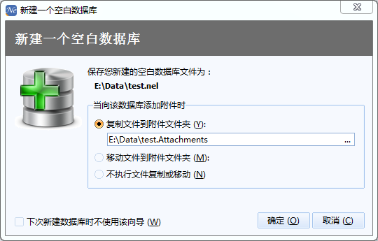

可又出问题了,当我添加文件时,又在和数据库同级目录新建了附件文件夹,就是建了E:\Data\Journal & Thesis\Journal & Thesis。
我仔细分析还是因为数据库文件和附件文件夹默认同级。
当新建一个新的数据库时有下面的提示,默认数据库文件和附件文件夹同级,当然也可以更改,但数据库建好后,它应该包含了附件文件夹与数据库文件的相对路径信息,之后无法更改。因此,增加文件它还是保持之前的相对路径关系。只能再手动修复。
请问有什么方法可以永久更改附件文件夹与数据库文件的相对路径?

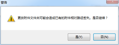

LZ您好,在新建时建立的附件文件夹位置,后期是可以修改的
请点击工具菜单,点击选项命令,然后在附件页面中修改附件文件夹的位置
