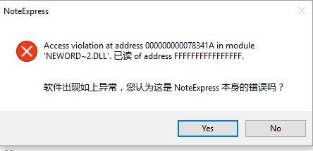

发表于 2016-3-6 22:57:10 | 显示全部楼层 |阅读模式
插入引文的时候,出现图片中显示的错误,各种卸载重装还是有问题,麻烦了
file:///C:\Users\zzz\Documents\Tencent Files\396949201\Image\C2C\XCYHT]0@40IHLGCEDZWH9YO.png
发表于 2016-3-7 09:40:35 | 显示全部楼层
LZ您好,请问您卸载的时候卸载了NE配置文件吗?试试??
或者使用微软官方推荐的32位word
37
37
 楼主| 发表于 2016-3-7 18:43:42 | 显示全部楼层
我卸载的时候NE的所有文件都选择了卸载,不行,
32位的就可以吗,
这个卸载word什么的还挺麻烦的
发表于 2016-3-8 09:44:53 | 显示全部楼层
32位的就可以吗,
这个卸载word什么的还挺麻烦的 ...
微软推荐的32位Word确实能避免很多错误,LZ试试吧
37
37
 楼主| 发表于 2016-3-14 19:45:49 | 显示全部楼层
我想问一下,
为什么64位的word之前插入的几十篇引文都没有出现问题,
为什么我关闭一次word再打开又能正常插入引文了(一次只能插入一篇,之后需要关闭再重新打开)?
发表于 2016-3-15 09:51:30 | 显示全部楼层
这个是因为64位的word本身域就有bug,NE调用的时候也会出现问题,不过每次出现的时机不同
