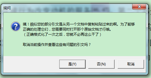

年前写的文档,年后打开就这样了一直弹出这个框框。根本没法继续写了啊。。

刚才按照它的提示看了下哪些引文是有问题的,想着如果删了也许就好了。
结果我52篇引文都得删了。。。感觉自己白写了><

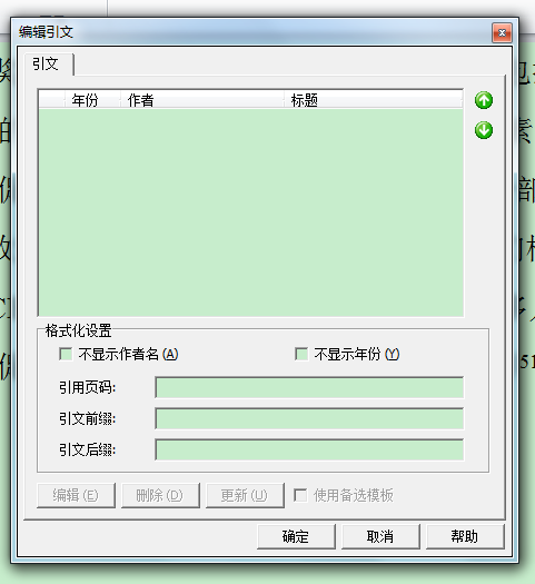

选择一个引文,点击编辑引文,却什么都显示不出来。(见上图)

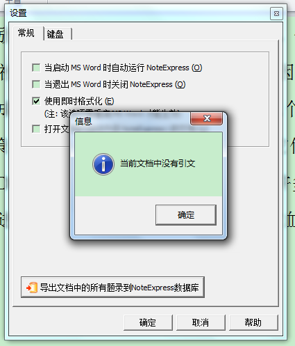

导出文档中的所有题录到NE,显示当前文档中没有引文,可是文档里是有52篇引文的呀。(见上图)

看了您的截图,应该是word临时域中的题录都已经没有了,因此需要删除域代码之后重新插入参考文献:
按Alt+F9显示域代码,把这个地方的域代码删除,再按一次Alt+F9,切换到不显示域代码状态,然后重新插入参考文献
