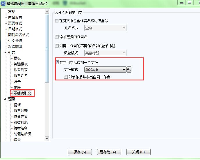

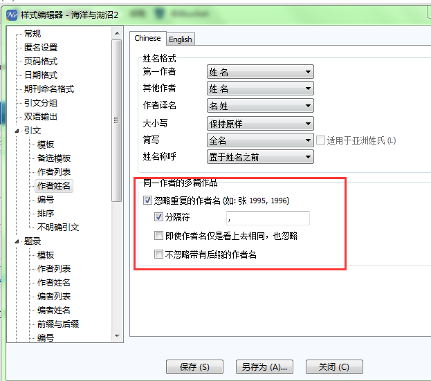

用系统内的Field Crops Research的格式进行更新,同一篇文献在文中多次出现时没有在年份后面加小字母,怎么解决
发表于 2016-1-18 17:07:27 | 显示全部楼层
同一篇文献被多次引用后面需要加年份后加小字母??
我理解的是同一作者的文献,不需要列出作者名,只需要在年份后添加比如2105a,b这样的?LZ试一下在样式编辑器中修改如图两个地方:

 楼主| 发表于 2016-1-18 17:11:24 | 显示全部楼层
我理解的是同一作者的文献,不需要列出作者名,只需要 ...
我的就是这样的格式,但是在文中并没有在年份后面出现小字母。
多次引用是同一篇文献在文中多次出现,不是同一作者的多篇文献,

多次引用的话,是不会为每一个参考品文献后面标注字母,NE的处理方式是将多次引用的一条文献就作为一条参考文献处理了

 楼主| 发表于 2016-1-19 09:16:57 | 显示全部楼层
NE Support 发表于 2016-1-18 18:00
多次引用的话,是不会为每一个参考品文献后面标注字母,NE的处理方式是将多次引用的一条文献就作为一条参 ...
那这样的话,引文的输出格式里面,用于区分来源不明的文献(2000a,b),能起什么作用?
