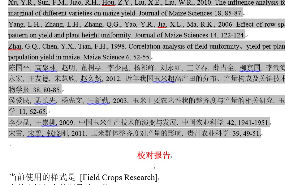

前面的英文文献都是中文翻译出来的,后面的那些也翻译了,不知道为什么依然显示的中文

同样的中文文献,都按照Field Crops Research格式化,结果就这么大差异,一部分正常更新了,还有一部分仍然显示的是中文的,说明一下:中文的题录都已经翻译成英文了

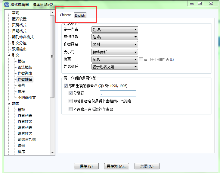

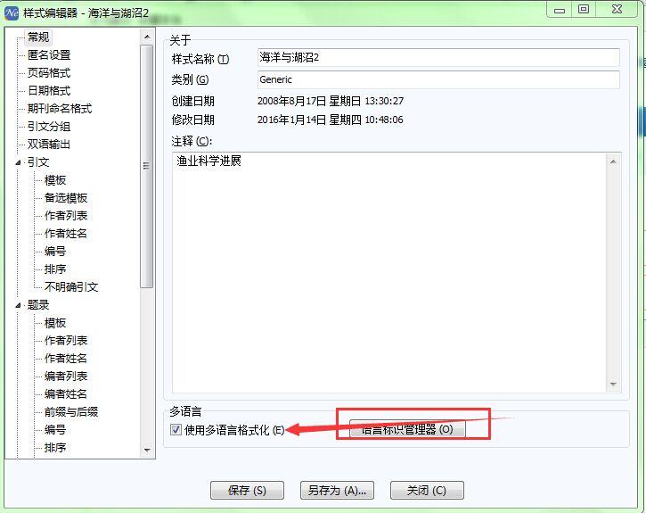

首先启用多语言模板,如下图: 2.jpg
再做一个中文模板,如下图,中文模板中引文与题录选项卡下的所有页面都要按照相应的设置

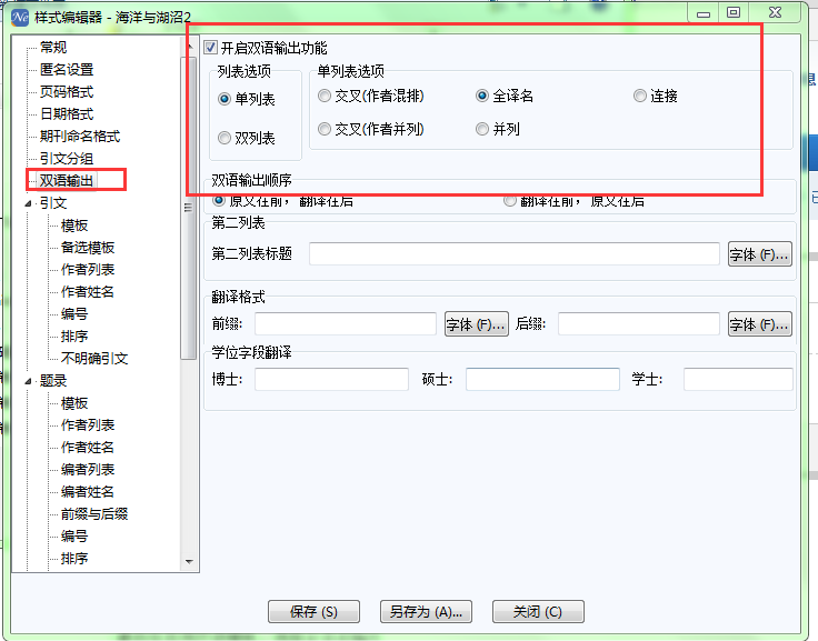

最后在启用双语模板,选择全译名输出
第二中方法是修改题录,将您所有的中文翻译的题录中的翻译字段填入中文字段对应出,比如作者译名字段的内容,填入作者字段,期刊字段,填入期刊译名字段,也就是完全将中文翻译的题录变为一条英文题录,来确保输出的字段正确
