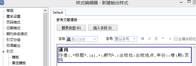

 楼主| 发表于 2015-12-25 10:34:11 | 显示全部楼层
插入字段中,找不到文献类型标识代码,[J]之类的

 楼主| 发表于 2015-12-25 15:49:24 | 显示全部楼层
我在题录编辑中输入了通用字符[Z],怎么输出到参考文献的时候直接成了[Z]了呢?
按照国标应该是【M]啊

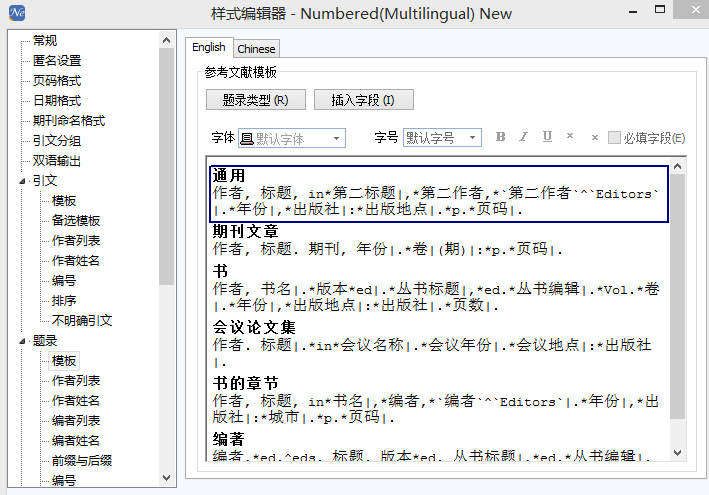

发表于 2015-12-28 10:08:21 | 显示全部楼层
如图所示
样式中设置的是通用题录类型
LZ检查一下您的题录中类型设置的是哪种类型?
65
65
 楼主| 发表于 2015-12-28 12:53:52 | 显示全部楼层
需要将每个类型设置一遍吗?可不可以直接设置通用类型?
发表于 2015-12-28 15:49:21 | 显示全部楼层
是的,每个题录类型都需要设置一遍,因为不同题录类型所需输出的字段不一致,不能用同一个类型全部替代
