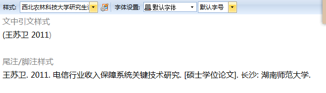

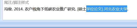

当我校参考文献的格式,在NE中显示不正常时,该怎么办?好像在格式设置上并没有错误,只是显示出了错误!谢谢!
我校要求的情况
我校要求的情况
NE我校标准显示情况
NE我校标准显示情况

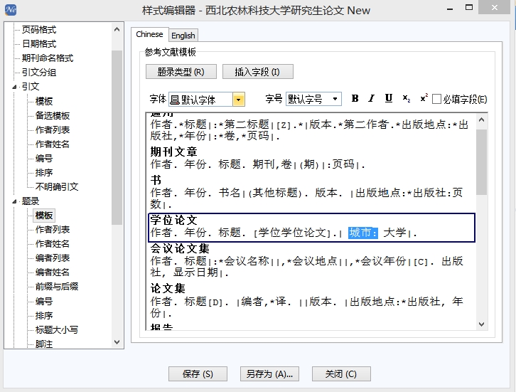

发表于 2015-12-16 17:32:30 | 显示全部楼层
您这个应该是字段里面的城市字段内容缺失,您手动将题录中城市字段敲入就能正常显示

 楼主| 发表于 2015-12-16 18:43:30 | 显示全部楼层
可惜样式里面有城市字段!原样式也有城市字段,但是就是显示不出来!
发表于 2015-12-17 10:05:18 | 显示全部楼层
我的意思是,您的题录里面,题录的城市字段内容是否空缺??一般数据库导出学位论文,很多都不带城市字段,需要用户自己编辑

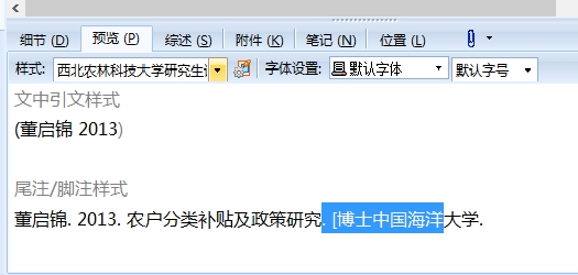

 楼主| 发表于 2015-12-17 16:08:59 | 显示全部楼层
NE Support 发表于 2015-12-17 10:05
我的意思是,您的题录里面,题录的城市字段内容是否空缺??一般数据库导出学位论文,很多都不带城市字段 ...
有的,只是在参考文献里面写不出来!
发表于 2015-12-17 17:45:08 | 显示全部楼层

 楼主| 发表于 2015-12-17 19:35:06 | 显示全部楼层
我的是NE3.0.4.6732,难道是版本问题??我们学校还有一个版本,但是这个版本比较适合我!
