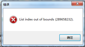

最近我在一篇论文张插入引文时报错,希望能帮忙解决一下,谢谢!
具体问题如下:word文档中本来已经有20几篇引文了,先前插入引文时一直都没有报错,但不知道怎么的突然有一次插入引文时就报错了。

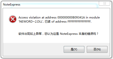

但很奇特的是,每次重新打开word文档时,插入第一篇新引文时,没有报错,但插入第二篇新引文时,就会报错(见图片1),而当插入第三篇引文是继续报错,但错误是不一样的(见图片2)。如果这时,我保存并关掉word文档,重新打开并格式化,前面新加的引文可以看到(虽然报错了),如果现在想插入引文,又会重复前面的报错三步骤,即第一篇没问题、第二篇报错1、第二篇报错2。。。。真是太奇怪了。。。。
插入第二篇引文时报错
插入第二篇引文时报错
插入第三篇引文时报错
插入第三篇引文时报错

发表于 2015-12-10 15:40:39 | 显示全部楼层
请彻底卸载NE(包含配置文件),然后关闭杀毒软件,重新安装NE最新版

 楼主| 发表于 2015-12-11 09:41:40 | 显示全部楼层
彻底卸载了,重新安装还是同样的问题。。。还有什么其他解决方案么?
发表于 2015-12-11 10:02:56 | 显示全部楼层
LZ加一下QQ:765330807,然后将数据库发送过来我们看看具体情况

 楼主| 发表于 2015-12-11 14:06:58 | 显示全部楼层
现在又不知道怎么好了,我做的操作如下:复制了一份,然后最复制中的Mathtype编辑的公式格式化了一下,之后NE就正常了。所以,我怀疑可能是问题与Mathtype有关,希望你们技术部能看一下,谢谢!

发表于 2016-12-20 22:32:33 | 显示全部楼层
jiephys2 发表于 2015-12-11 14:06
现在又不知道怎么好了,我做的操作如下:复制了一份,然后最复制中的Mathtype编辑的公式格式化了一下,之 ...
你好,我也遇到了同样的问题,请问你具体怎么做的,没看懂你上面说的。抱歉

发表于 2016-12-21 11:07:56 | 显示全部楼层
ne5102 发表于 2016-12-20 22:32
你好,我也遇到了同样的问题,请问你具体怎么做的,没看懂你上面说的。抱歉 ...
请先更换32位word 或用wps 就可以解决
