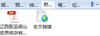

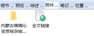

智能下载的附件,有些PDF变成文件夹了,不显示回形针标签,也就是附件的属性由“文件”变成“文件夹”了,请问是什么原因?如何解决?下图是正常显示的和非正常显示的。
非正常的,PDF文件变成了“文件夹”,右上角无回形针图标,双击能打开PDF文件 ...
正常显示的PDF文件,右上角有回形针图标

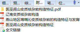

 楼主| 发表于 2015-12-3 08:51:42 | 显示全部楼层
操作系统是win10,NE版本是3.1.0.6915
红色标记的PDF附件显示的是PDF链接,黄色标记的PDF文件显示的是“文件夹”
发表于 2015-12-3 09:52:13 | 显示全部楼层
LZ您好,将这些显示错误的题录重新链接一次附件能否正常显示?
如果还是不能,请联系QQ:765330807,看看修复一下数据库能不能正常

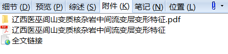

重新批量链接以后,出现一堆问题,有的是文件夹的链接还在,有的是链接了别的PDF文件,如图:
链接到了别的PDF文件
链接到了别的PDF文件
文件夹依然存在
文件夹依然存在
出现红色和黄色两种附件标识
出现红色和黄色两种附件标识
发表于 2015-12-4 09:52:01 | 显示全部楼层
geoxie 发表于 2015-12-3 10:06
重新批量链接以后,出现一堆问题,有的是文件夹的链接还在,有的是链接了别的PDF文件,如图: ...
LZ手动将有问题的全文清理一下吧,暂时没有更好的办法解决这个问题
您也可以将没有重新批量链接全文的数据库发给我们,试试看修复一下,另外我们也能分析一下问题出现的原因。目前我们测试不能重现bug,所以暂时还不知道原因
实在抱歉,给LZ添麻烦了
