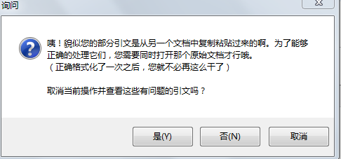

请问要如何正确格式化呢,每次跳出来好麻烦

LZ您好,可参照一下方法
从不同word中粘贴文档到到大论文中的操作方法
如果您使用A文档作为最终文档,其他的章节分别为B,C,D,合并的方法为:
1).将B文档中的正文部分(不包含文末参考文献)拷贝到A文档
2).在A,B文档都打开的情况下,点击A文档中的“格式化”按钮,格式化完毕后,关闭B文档
3).打开C文档,将C文档中的正文部分(不包含文末参考文献)拷贝到A文档
4).在A,C文档都打开的情况下,点击A文档中的“格式化”按钮,格式化完毕后,关闭C文档
如此循环即可

我也是经常遇到这样的问题,经常看到这个对话框,然后参考文献又需重新插入,非常难受!
