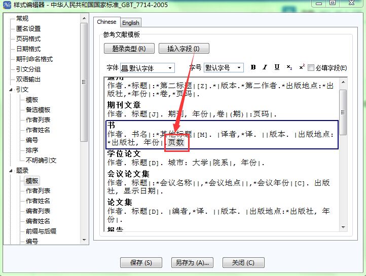

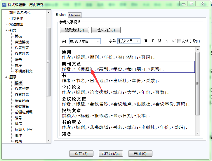

LZ您好,我在附件中添加了修改了期刊模板的样式,您安装以后依照我修改的期刊模板修改一下其他模板,做一个参考使用吧如果需要帮您制作完整的样式,需要等待比较长一段时间,请移步样式与过滤器板块发帖求助
关于您提出的问题
1.期刊,虽然在篇名添加了书号,历史研究杂志也要求相关的刊物需要有书名号,所以我也在题录中添加了,但是不知为什么就是显示不出来,
NE显示出来的:高艳杰: 《曲折的区域化进程——东盟成立的历史轨迹与缘起》, 东南亚纵横, 2010, (10), 54-58.
历史研究要求的:费成康:《葡萄牙人如何进入澳门问题辨证》,《社会科学》(上海)1999年第9期
您的意思是在NE的题录中期刊字段内容中添加了书名号?还是在样式管理器中期刊字段相应内容添加了书名号?因为不是很确定,所以无法回答您到底是哪里出了问题。不过,我修改的样式您可以参考一下,在NE的题录中,期刊字段的内容是不用添加书名号的,在样式中控制输出就可以了。另外,提醒一下LZ,由于中英文题录输出的样式要求不一样,所以,在编辑样式的时候,中英文模板都需要修改
