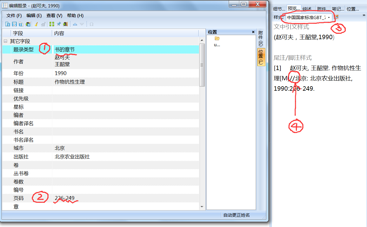

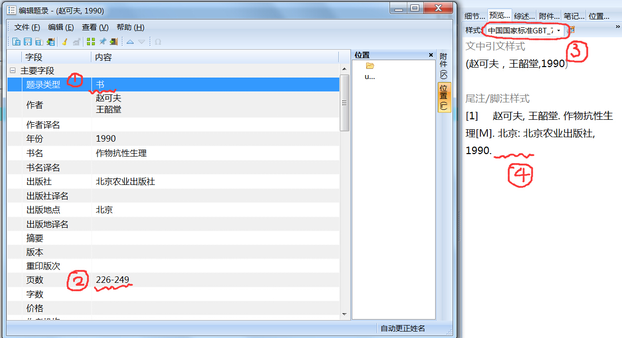

然后在NoteExpress中新建题录时,选择题录类型:“书”,效果如下图标示4处,没有页码范围.
然后选择题录类型:“书的章节”,效果基本达到,但是标题后面的“。”变成了“//”.
求答疑,万分感谢!

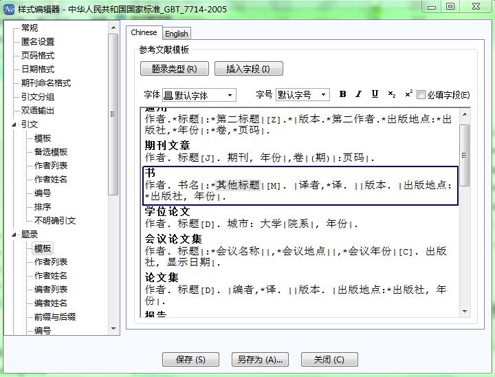

LZ您好,国标样式中书没有输出页码是样式设置时就没有设置输出这个字段,具体可以到样式编辑器中查看,如下图: 1.jpg

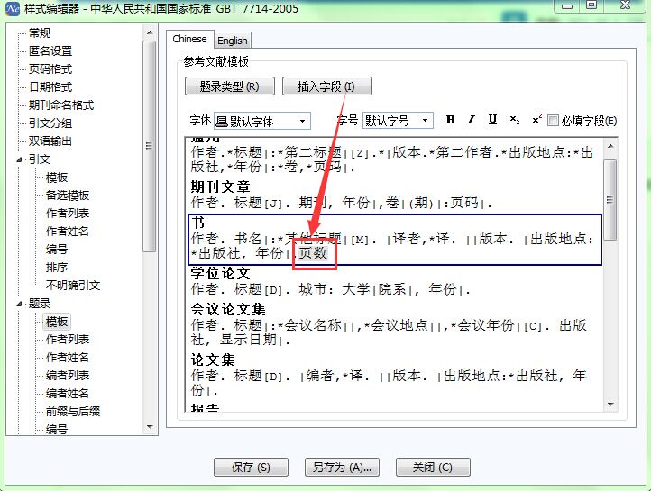

如果需要添加页数字段,可以插入一下页数字段,如图
书的章节除的“//”符号,如果不需要,直接在样式编辑器中删除就可以
