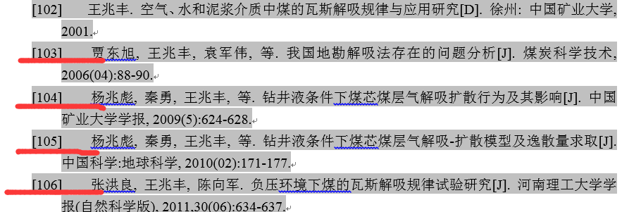

发表于 2015-10-20 20:45:55 | 显示全部楼层 |阅读模式
您好,如何更改,文后参考文献编号与作者名之间的间距?如下图示。谢谢

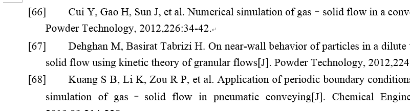

前100的参考文献
前100的参考文献

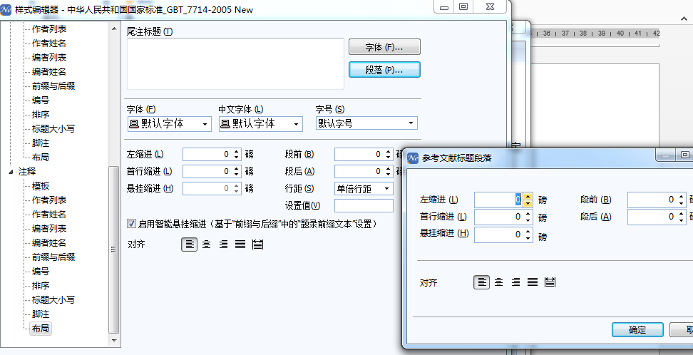

样式布局的设置情况
样式布局的设置情况
发表于 2015-10-23 10:23:26 | 显示全部楼层
请LZ在样式编辑器中,题录选项卡下编号页面设置为任何时候都不添加空格
