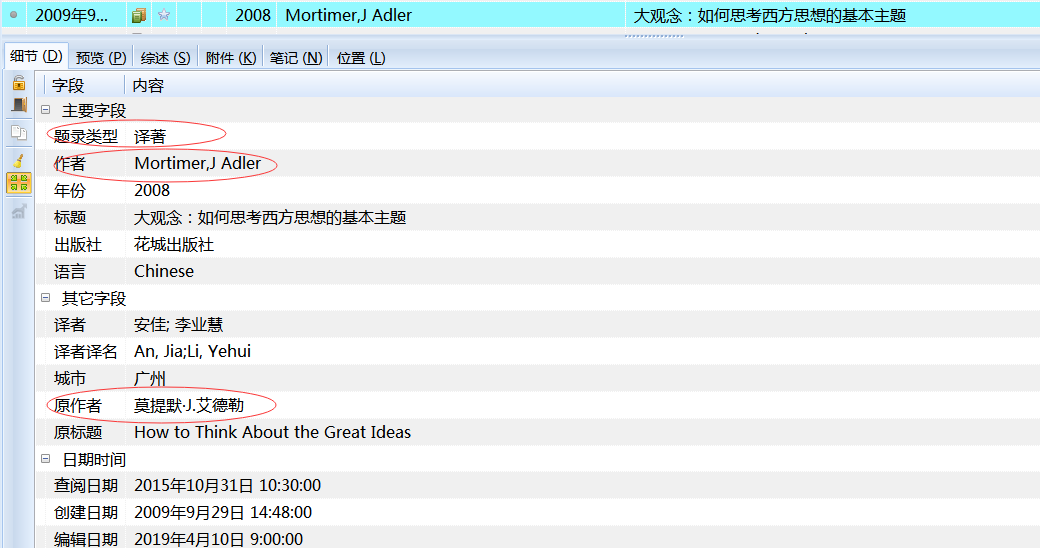

 楼主| 发表于 2019-4-10 09:03:24 | 显示全部楼层

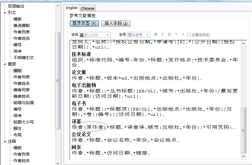

题录字段表
题录字段表
37345
发表于 2019-4-10 23:33:20 | 显示全部楼层
译著没有作者译名字段,是可以自定义字段作为译名字段。样式里也可以定义自定义样式。

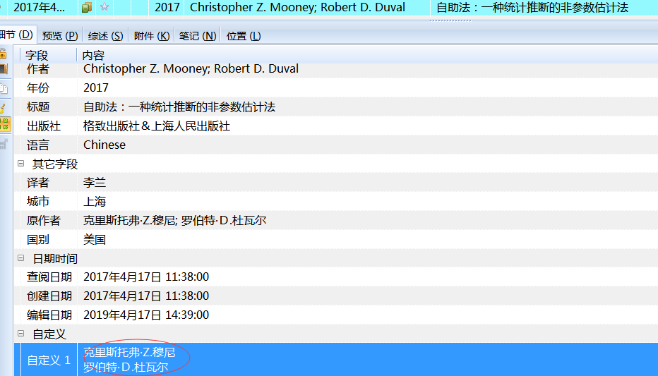

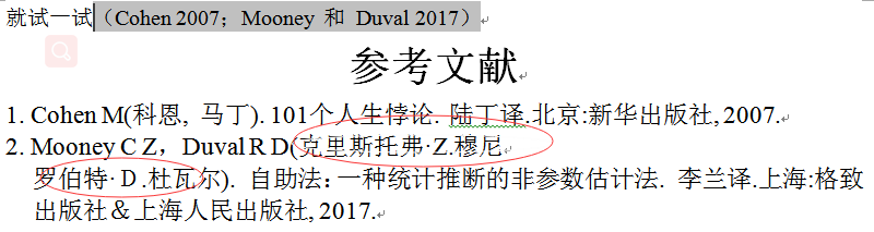

我提的问题是,这个“原作者”应该是视同为“作者译名”。您提出可以用自定义字段来代替,我试过了,如果仅有一个作者,没什么问题;但是如果有2个以上的作者,那么题录的显示就会有问题,这个自定义字段两个“作者译名”处会自动分段。
我跟您提到,以前的版本中,原作者字段是可以实现这个显示要求的。为什么新版本实现不了?我的理解,作者、作者译名、原作者等字段应该是处理有关作者信息的,应该可以有一个统一的或是可供选择的多选项,这样使用者就可以根据期刊的要求,实现相关的要求。盼复,谢谢。
