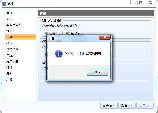

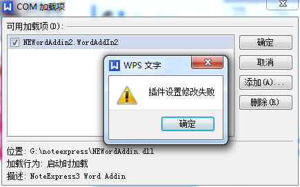

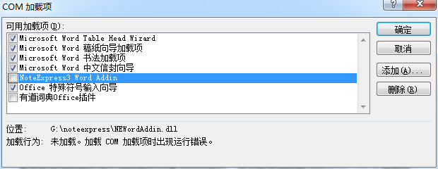

1、win7 32位2、已经试过了常见问题里面的解决方案了。在word2007及WPS2013里面 加载完插件后,提示问题如图。
安装word插件
安装word插件
安装word插件
安装word插件
WPS提示加载失败
WPS提示加载失败
word 提示加载失败
word 提示加载失败

请问您使用的NE版本是???怎么貌似看到了NE2的插件呢??
 楼主| 发表于 2015-9-17 10:18:18 | 显示全部楼层
noteexpress 3 不久前买的。。连2的插件都试过了,都不行。
发表于 2015-9-17 10:34:32 | 显示全部楼层
NE2与NE3是不兼容的,您是同时安装了两个么???
彻底卸载NE2,关闭杀毒软件,重新安装NE3

发表于 2016-11-30 19:36:18 | 显示全部楼层
WPS 插件安装不上去,跟楼主类似,伤脑筋呀

发表于 2016-12-13 14:09:16 | 显示全部楼层
我一直用的N3的版本,有一次可以,就是加载的时候弹出错误不要动它,等个20分钟左右,自己就跳过错误提示了,不知道为什么?最近又出问题了

发表于 2016-12-13 15:01:58 | 显示全部楼层
wtbuilt 发表于 2016-12-13 14:12
还有一个问题是,我用的笔记本分辨率比较高,单独打开NE正常使用,不断在WPS与NE之间切换,有时候NE就突然 ...
楼主最好是把NE卸载一遍吧。 重新安装最新版本一次试试。
NE对WPS 兼容性还是不错的。应该不会有这个问题
