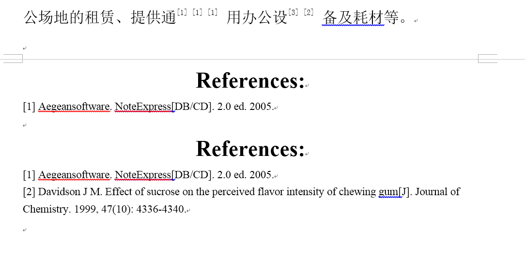

请问为何插入文献的时候总是自动插入两次呢?

请截图说明一下,谢谢
 楼主| 发表于 2015-9-16 16:10:20 | 显示全部楼层
NE Support 发表于 2015-9-16 10:47
请截图说明一下,谢谢
如图.......
发表于 2015-9-16 17:01:54 | 显示全部楼层
应该是域代码出现错误,需要删除错误地方的全部引文,然后按一下Alt+F9,这样就出现了域代码,然后把这个地方的域代码删除,再按一次Alt+F9,重新插入参考文献即可
