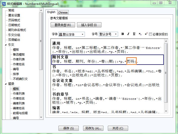

LZ您好,NE的双语模板输出功能,目前并没有期刊英文名自动翻译功能,也就是说,英文题目以及期刊英文名都是需要手动编辑的
另外,您说的中文页码显示不出来的情况,请检查一下样式编辑器中,中英文的题录模板下,页码字段是否编辑为输出字段了?如果文字不是很好说明,可以截图

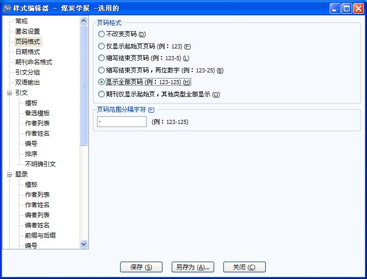

页码设置后仍然不显示,难道需要手工添加吗?在word中对参考文件用选定的格式进行更新,也没有变化。
不过部分文献可以显示页码,
苏清政, 杨榆生, 潘越, 等. 整合煤矿采空区内掘进巷道注浆加固技术[J]. 煤炭科学技术, 2013(07): 51-53.
Qing-zhengSU, Yu-sheng YANG, Yue PAN, et al., 2013(07): 51-53.
请指教,谢谢!

发表于 2015-9-8 11:59:53 | 显示全部楼层
在题录中有页码的数据的情况下,样式中字段输出的控制是在题录模板中,如下图,LZ检查一下中英文模板下是否设置了页码字段的输出?
