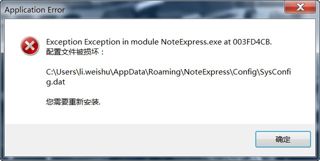

非管理员权限,安装过程中利用管理员权限。安装完成后普通用户无法打开软件,管理员是正常的;
file:///C:/Users/li.weishu/Picture/Noteexpress报错
帮忙看看,什么原因。
报错信息
报错信息

安装的时候配置文件安装到了li.weishu的文件夹下,这个用户是管理员用户??
不用管理员权限重新安装试一下
或者将li.weishu用户下sysconfig.dat的那个文件夹下的所有文件拷贝到普通用户相对应的目录下即可

,谢谢。照做了已经搞定了!
能从技术角度解释下,这算什么原因吗?
