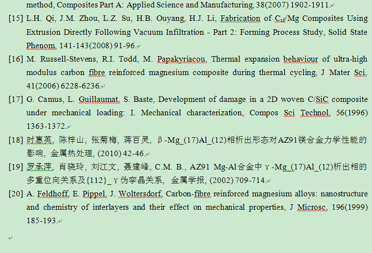

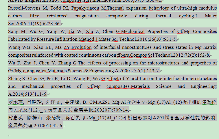

您好,图片上是我选定另外的期刊样式格式化前后,求解
原文献
原文献
格式化后
格式化后

您第一张图应该是按文中引文的出现孙旭排序
而第二张图应该是按照英文在前,中文在后,按作者首字母排序

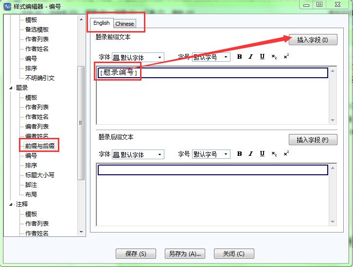

发表于 2015-9-9 10:03:56 | 显示全部楼层
lishaolin 发表于 2015-9-8 17:46
我想说的是,第二张图的样式就是我要的期刊的格式,文献的格式没错,唯一的问题是序号没了,顺序变成首字 ...
明白,请按照下图设置,在样式编辑器中,题录的前缀和后缀选项卡下,设置“[题录编号]”,其中方括号键盘敲入,题录编号请在插入字段中选择;注意中英文模板都需要修改
