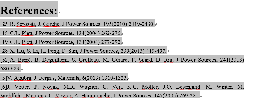

我用NoteExpress插入文献时,最后参考文献中出现的编号非常混乱,如下图。不知道该如何解决,希望大家可以提供帮助,谢谢。
References:
[25]B.Scrosati, J. Garche, J Power Sources, 195(2010) 2419-2430.
[18]G.L. Plett, J Power Sources,134(2004) 262-276.
[19]G.L. Plett, J Power Sources,134(2004) 277-292.
[28]X.Hu, S. Li, H. Peng, F. Sun, J Power Sources, 239(2013) 449-457.
[52]A. Barré, B. Deguilhem, S.Grolleau, M. Gérard, F. Suard, D. Riu, J Power Sources, 241(2013) 680-689.
[3]V.Agubra, J. Fergus, Materials, 6(2013) 1310-1325.
[6]J.Vetter, P. Novák, M.R. Wagner, C. Veit, K.C. Möller, J.O. Besenhard, M. Winter,M. Wohlfahrt-Mehrens, C. Vogler, A. Hammouche, J Power Sources, 147(2005) 269-281.
2162

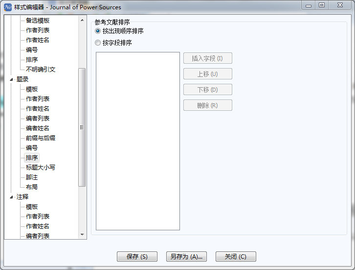

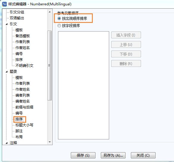

LZ请问用的是哪个样式??

管理员,您好;
感谢您的回复,我选择的是Journal of Power Sources,排序方式:按出现顺序排序。但是出现的顺序还是混乱。

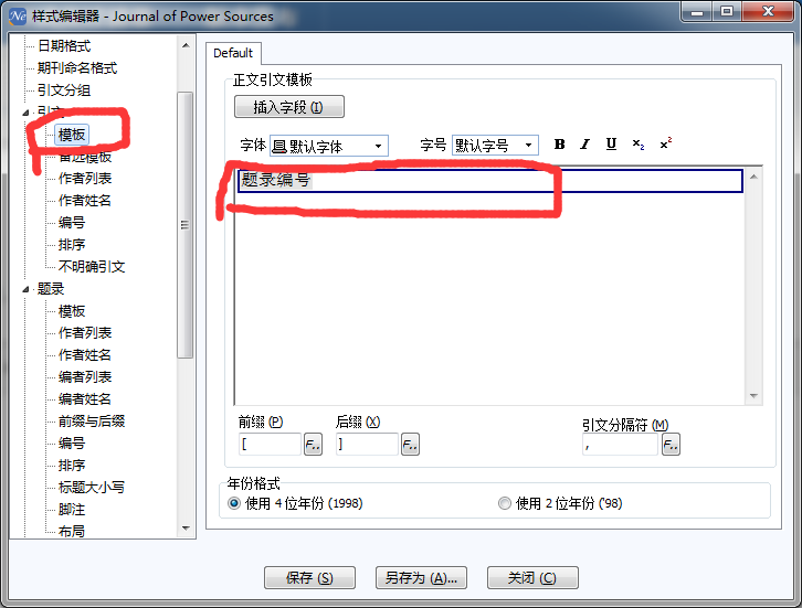

感谢您的帮助,已经QQ解决。在样式编辑器中修改一下即可,见下图。
修改样式
修改样式
