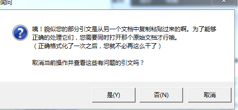

我新安装的Notexpress在打开前一天保存的文档准备插入新的参考文献时,出现了这样的提示框。但是word文档中所引用的引文没有从另一个文档中复制黏贴过来,全是手工插入的。怎么解决啊?正确格式化指的是谁的格式化,word还是notexpress?
出问题时的提示
出问题时的提示

LZ 确定没有从别的word(别的word中的参考文献也是手工插入)中粘贴过内容过来的话
请点击是,看看那些题录出现问题
格式化的意思是将目前插入word文档中的参考文献按照所选择期刊的样式输出

发表于 2015-5-28 18:11:26 | 显示全部楼层
panglijuanscu 发表于 2015-5-28 16:52
可以说具体点怎么做吗?万分感谢!
1.如果是从别的word中粘贴过来的,打开原始word,在两个word同时打开的情况下打开需编辑的word点击格式化
2.如果没有从别的word中粘贴内容,试试从word中将题录导入到NE中,看看导入NE的题录和插入题录是否不对应,不对应的就是有问题的,需要删除这些的地方的文中引文域代码,重新手工插入;或者LZ贴图片的那个弹窗中,点击是,看看那些题录出了问题,删除那些地方的文中引文以及域代码,重新手工插入
删除域代码方法:Alt+F9,出现域代码:{……},直接删除,再按Alt+F9恢复
