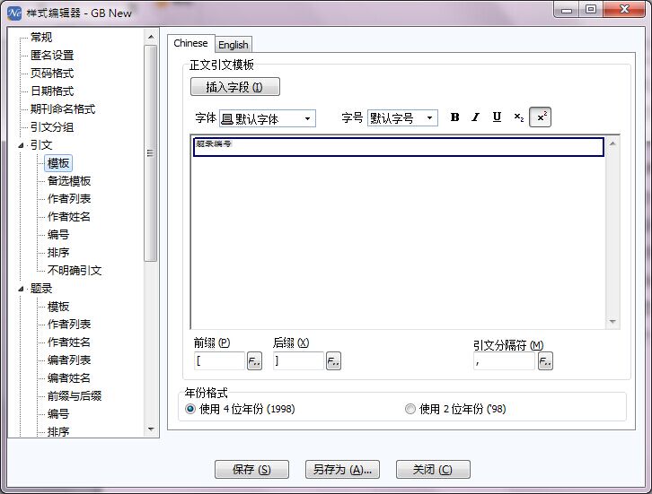

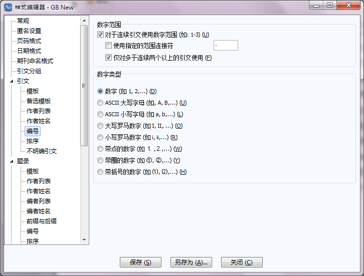

以前的角标是这样:[5] [6] [7] [8][12]
我想让它是这样:[5-8,12]
我在NE里面设置的见附件图片“模板设置”和“编号设置”。
然后在word里面用了“同步”和“格式化”,可是依然是这样[5] [6] [7] [8][12]
求问应该如何操作?谢谢!O(∩_∩)O~

发表于 2015-5-4 10:30:51 | 显示全部楼层
LZ换一个别的样式格式化一下,看看参考文献是否能正常格式化
我怀疑参考文献坏了

 楼主| 发表于 2015-5-5 16:19:34 | 显示全部楼层
我了个去。。。那我要是就想用这个样式怎么办呐?呜呜呜

 楼主| 发表于 2015-5-5 16:27:09 | 显示全部楼层
我怀疑参考文献坏了 ...
试过了其他的样式,如果引文是“作者_年份”这样的,是可以更新的;但是如果想要达到我文中说到的效果,还是不行。求看看该如何操作啊%>_<%
发表于 2015-5-5 16:38:04 | 显示全部楼层
wing0210 发表于 2015-5-5 16:27
试过了其他的样式,如果引文是“作者_年份”这样的,是可以更新的;但是如果想要达到我文中说到的效果, ...
使用国标格式看看,是否能成为连续引文
