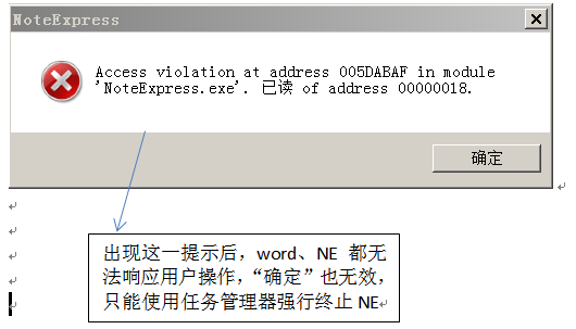

当大批量在线更新题录时,若耗费时间较久,此时若通过Word插件执行”编辑引文“操作,会导致程序崩溃。NE主程序并未提供合理的异常处理。崩溃画面如图1所示:为此,建议增加“停止在线更新”功能,并在在线更新时使一些与之冲突的功能暂时无效。
图1
图1

经我测试,只有在在线更新的题录中含有在word中需要编辑题录时,会有弹窗报错;而在更新题录的时候,如果编辑的题录不在更新题录范围内,就可以正常编辑。实际在逻辑上,正在执行在线更新的题录确实不应该进行编辑。
我们会对这一操作进行设计优化,一方面程序崩溃确实是个bug,另外,我们会在这个操作的时候做出适当提示,比如您所说的弹出提示停止在线更新在进行编辑
