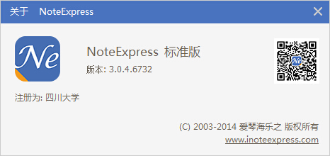

我使用的是6732版本,您的版本是?

也是6732版本呀。在原数据库中题录都是有笔记的。复制到新数据库中就是没有笔记。

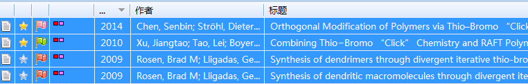

版本号
版本号
题录在原数据库中
题录在原数据库中

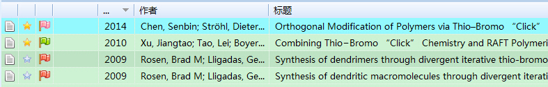

题录复制到新数据库中
题录复制到新数据库中
