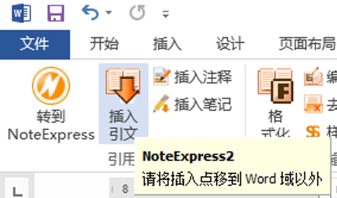

在输入文献时,有些比较正常,但是有的会在点击“插入引文”时,出现“请将插入点移到word域以外”,这是什么情况?
在百度上搜索这个问题,多数为“可以试着回车换行,然后再把光标移回原来需要插入的地方重新插入即可。”但是照做以后完全没有反应啊啊啊啊。。。求助各位大侠

LZ您好,如您回车换行后再返回插入也不可以,请联系一下技术支持QQ,看看具体情况,技术支持QQ:765330807

我还看到有贴子说显示域代码(alt+F9),然后删除其中的代码,但是我打开本文就没有域代码,也是回车多行也没有用,最后是敲两个个字,然后在两个字中间插入文献,可以了。

我也遇到了相同的问题,按照楼上的说法试过,都解决不了,求有效的解决办法

您好,您的一段文档是不是都变成了有灰色域的?可以将这一部分文档的域代码去除一下,按Shift+Ctrl+F9键可去除选中域的域代码

是的,这样可以,谢谢!
