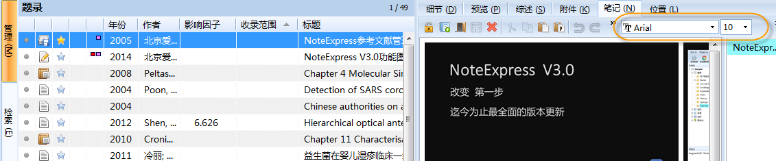

3.0版本,如何更改窗口右边笔记子窗口的默认字体?
32
700
1981
1981
发表于 2015-3-20 10:07:49 | 显示全部楼层

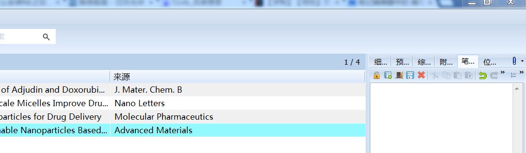

 楼主| 发表于 2015-3-20 13:50:10 | 显示全部楼层
NE-PM 发表于 2015-3-20 10:07
LZ您好,由于您使用的左边窗口很小,将编辑字体的窗口遮住了,将窗口拖大一些就看到了
我没改布局之前是这样的,可以改。我的意思是如何全局设置笔记字体,使得新加入题录之后添加笔记就是我想要的字体,不用再更改。

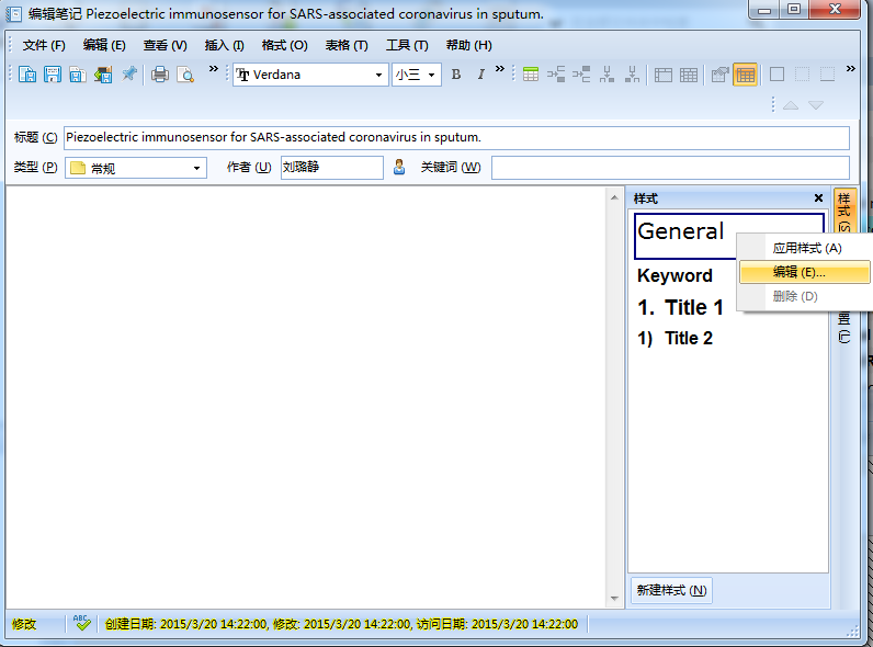

发表于 2015-3-20 14:23:16 | 显示全部楼层
eins1879 发表于 2015-3-20 13:50
我没改布局之前是这样的,可以改。我的意思是如何全局设置笔记字体,使得新加入题录之后添加笔记就是我想 ...
明白了,LZ请在编辑笔记的时候打开新页面编辑,然后选中如下图中的样式,点击【剪辑】,就可以在剪辑中修改默认样式的字体字号
