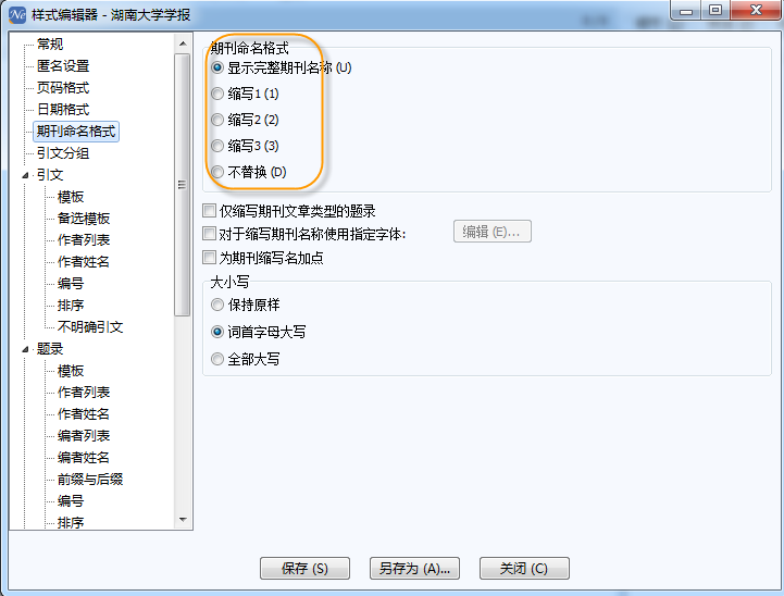

发表于 2015-3-6 17:32:21 | 显示全部楼层
polymoe 发表于 2015-3-6 17:02
我按您说的“在选中某条记录的情况下,使用Ctrl+Alt+Shift+Enter组合键”出来的是“编辑题录”,其[/backc ...
这个功能在【工具】-【样式管理器】中,选择该样式后,按照如下图的地方根据您的需求来选择输出的期刊名称效果
PS:如果以后有关样式的问题急待解决,请联系技术支持QQ:765330807
