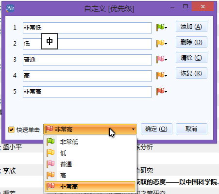

1、优先级图标的问题:现在NE中默认对于旗帜标识释义为优先级,但是这个释义用户是可以自己定义的,如果单纯是优先级的意思,您提的建议很好,甚者还有更好的解决办法;
2、旗帜图标的切换方式:现有NE只是对快速单击做了定义,在如下图所示的地方可以进行设置打开、关闭及默认项;这里您提到的切换方式确实是后续可以考虑改进的地方;

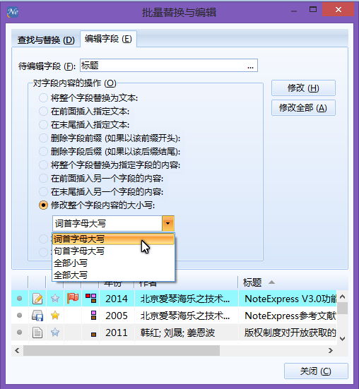

5、大小写字母转换的功能是NE很早就有的,只是隐藏的比较深,可能很多用户都不知道在哪里和怎么使用,如下图所示,在菜单【工具】--【批量编辑】中,可以对任意字段转换大小写。
