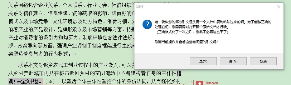

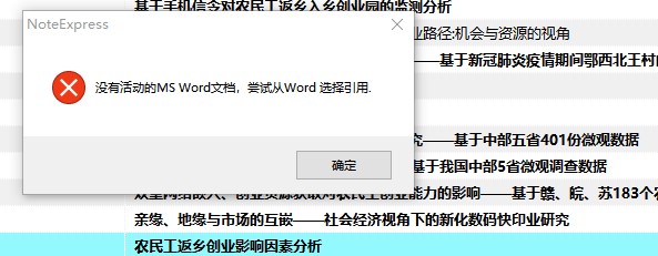

发表于 2024-5-20 15:52:06 | 显示全部楼层 |阅读模式
引入出现提示“貌似复制”“未激活word”

发表于 2024-5-20 16:50:00 | 显示全部楼层
“貌似复制” 和 “未激活word” 是两个不同的问题。
1.“貌似复制”  是有可能是您有从别的文档复制,没有对当前文档格式化或者插入一篇新引文会自动格式化,这种情况需要打开原文档格式化一次就行了。 还有就是我看您开启了审阅模式, 很可能是审阅模式没有接受NE的域代码导致,可以尝试接受全部并停止修订后,再格式化一次看看是否恢复正常。
2.未激活word,可能您电脑存在两个不同版本word文档,或者因为您更换了word版本,旧版本没有卸载干净导致的。 在NE里引用 和在word里插入引文,是同一个功能。 建议可以在word里插入引文即可,也可以我远程看看

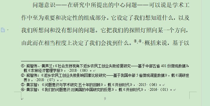

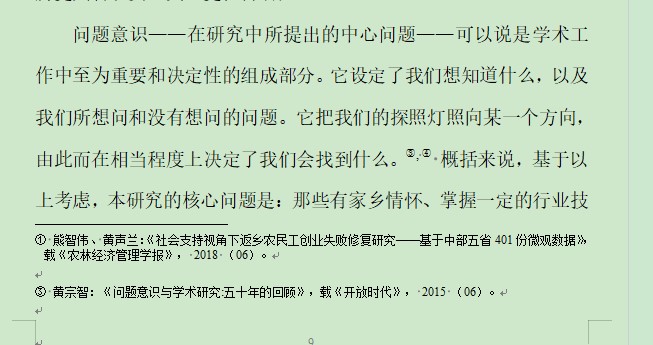

 楼主| 发表于 2024-5-31 11:42:10 | 显示全部楼层
请教:文档中有多个题录,每次重新打开文档时在文档中能看到序号,但是在脚中消失,执行格式化后可以显示,但是下次一打开又是看不到,请问该怎么解决?谢谢!
脚注看不到
脚注看不到
格式化后看到
格式化后看到

发表于 2024-5-31 12:07:44 | 显示全部楼层
wjrd120 发表于 2024-5-31 11:42
请教:文档中有多个题录,每次重新打开文档时在文档中能看到序号,但是在脚中消失,执行格式化后可以显示, ...
格式化后 保存了吗?
