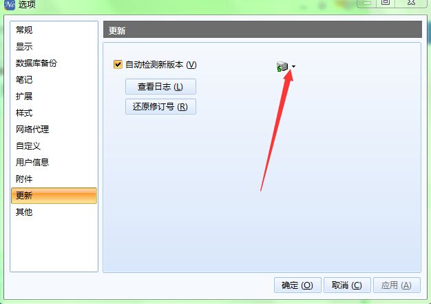

发表于 2016-6-7 15:04:40 | 显示全部楼层 |阅读模式
没有反应。哪里可以看日记?

发表于 2016-6-7 16:17:07 | 显示全部楼层
LZ 看看是否设置好代理服务器后没有启用,请在下图所示位置启用已经设置好的代理
