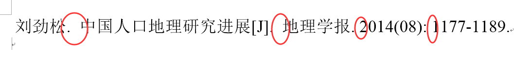

发表于 2016-4-28 19:50:25 | 显示全部楼层 |阅读模式
如图所示,复制NE生成的脚注/尾注到word或其他地方,标题、期刊、年份、卷(期)、页码等字段前都会有空格,编辑样式也无法解决,很是郁闷,不知为什么要自动添加空格?
发表于 2016-4-29 10:02:32 | 显示全部楼层
请看看是否全角和半角符号造成的?
 楼主| 发表于 2016-4-29 10:06:02 | 显示全部楼层
NE Support 发表于 2016-4-29 10:02
请看看是否全角和半角符号造成的?
不知如何区分,我在中英文状态下加的空格似无区别。
 楼主| 发表于 2016-4-29 10:08:06 | 显示全部楼层
用Word插件插入引文也是一样的症状。您可以自己去试试。
发表于 2016-4-29 10:16:53 | 显示全部楼层
请问您使用的是哪个样式?
 楼主| 发表于 2016-4-29 10:21:02 | 显示全部楼层
NE Support 发表于 2016-4-29 10:16
请问您使用的是哪个样式?
我所用的样式为”地理研究“,其实与样式并无关系,我试验了七八个样式都是一样的结果。而且我自己也编辑并另存为了新的样式,发现在样式中题录的模板中,字段前面并没有添加空格!也就是说样式中并没有设置有空格,最后列出的参考文献确实有的,很纳闷。
 楼主| 发表于 2016-4-29 10:23:36 | 显示全部楼层
因为这个问题很细致,一般人无法发现,而我对空格等这样的细节非常敏感,所以才会发现。之前我都是用替换空格的方式来解决的, 但中文文献可以替换,而英文文献就不行了。
发表于 2016-4-29 11:19:03 | 显示全部楼层
wchuns 发表于 2016-4-29 10:23
因为这个问题很细致,一般人无法发现,而我对空格等这样的细节非常敏感,所以才会发现。之前我都是用替换空 ...
抱歉,刚才我可能没有完全理解您说的问题
其实这个是word本身对于中西文字符间隔大小不同的原因造成的,你敲入中文然后空格后再敲入中文,与您敲入西文字符空格再敲入西文字符,这两个空格本身就是不一样大小的
发表于 2016-4-29 11:22:14 | 显示全部楼层
另外,一般参考文献两个输出字段间都会有一个空格符,所以我们制作样式的时候也是带上空格的
 楼主| 发表于 2016-4-29 11:39:08 | 显示全部楼层
NE Support 发表于 2016-4-29 11:22
另外,一般参考文献两个输出字段间都会有一个空格符,所以我们制作样式的时候也是带上空格的 ...
这个是国家标准吗?
