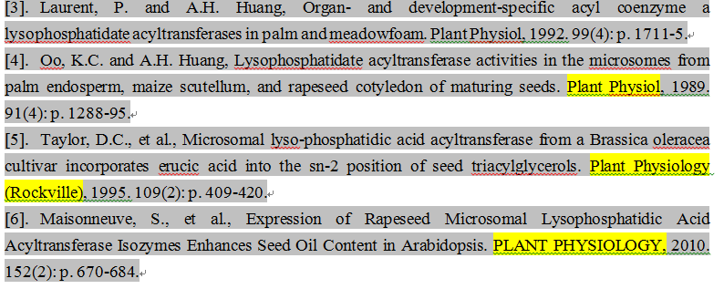

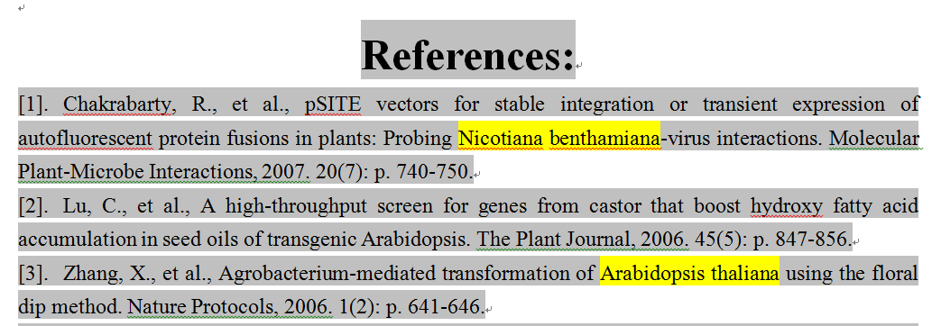

使用noteexpress在Word2010中插入参考文献,发现,同一个期刊的写法各不相同,有个全大写,有的全小写,有的是全称,有的是缩写,怎么破???
相同期刊显示不同名字,大小写也不一致
相同期刊显示不同名字,大小写也不一致

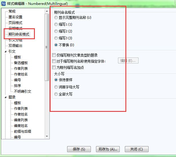

 楼主| 发表于 2016-5-10 17:17:18 | 显示全部楼层
多谢技术老师!

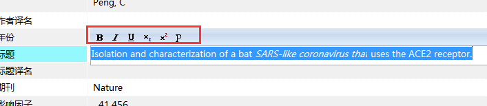

 楼主| 发表于 2016-5-10 17:27:28 | 显示全部楼层
NE Support 发表于 2016-4-29 10:01
LZ您好,看这个情况应该是样式的问题,不知道您希望期刊名输出是否有特殊要求,可以修改样式,请在下图相 ...
老师,有些参考文献标题中的物种名(拉丁名)是要求斜体,但插入后不是斜体,这个怎么办?谢谢
37296
发表于 2016-5-10 17:47:35 | 显示全部楼层
单独的名词可以在题录里修改。
