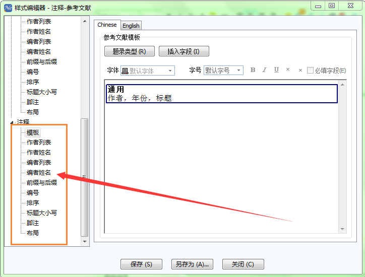

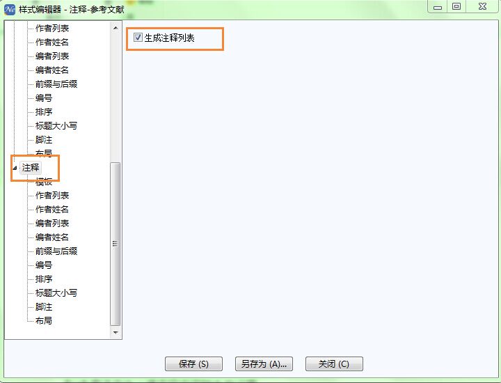

同时需要生成脚注注释以及文末参考文献索引需要在样式中设置,注释的输出格式在样式管理器中开启,如图: 1.jpg
开启了注释功能,就可以在注释选项卡中编辑模板、作者列表等等信息

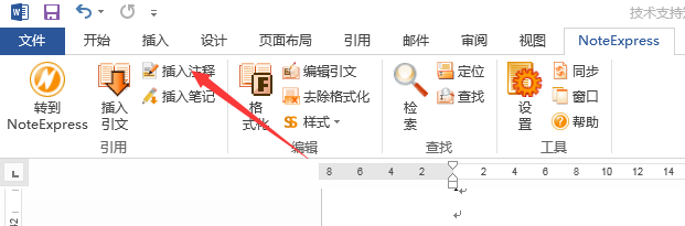

之后在word中,使用您修改的样式格式化之后,需要插入注释的地方点击插入注释即可
