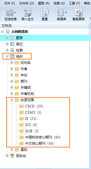

请教大家,因为下载的文献量很大,有没有什么办法,把已下载文献根据核心期刊或CSSCI等之类的标准进行二次筛选????
在知网搜索文献的时候,实际上可以确定只检索“核心期刊”或其他类别的。
发表于 2016-4-25 10:58:37 | 显示全部楼层

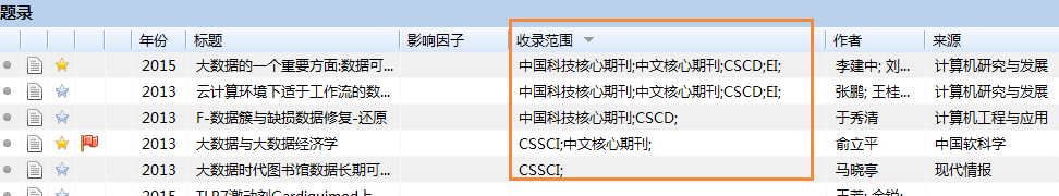

同时想再请教一下,能不能就某个目录下(单个文件夹)的文献进行筛选?现在筛选的范围是我所有的文献。
发表于 2016-4-25 11:58:33 | 显示全部楼层

非常有用,谢谢
