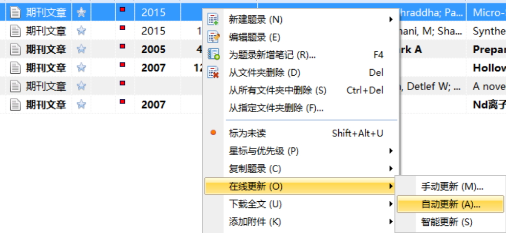

任选一篇信息不全的英文文献,去在线更新题录信息,选自动更新

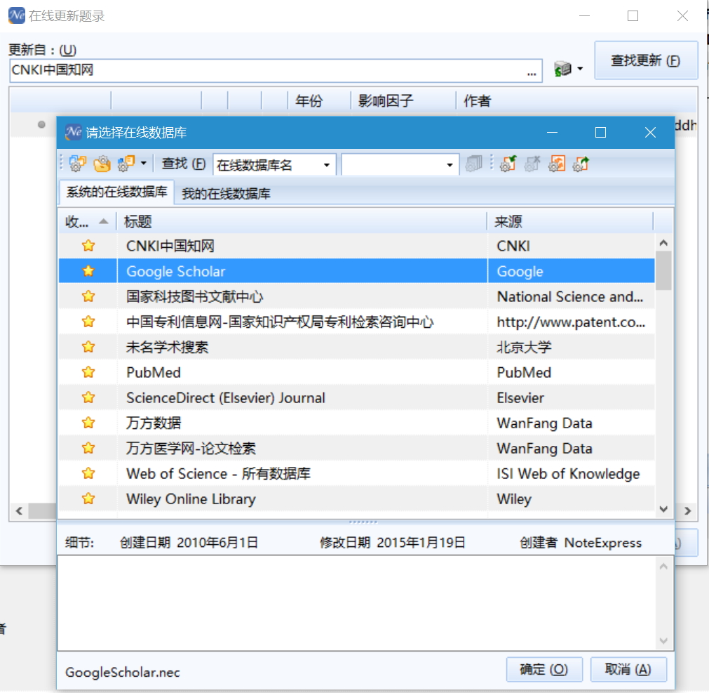

然后选在线数据库时,选谷歌学术

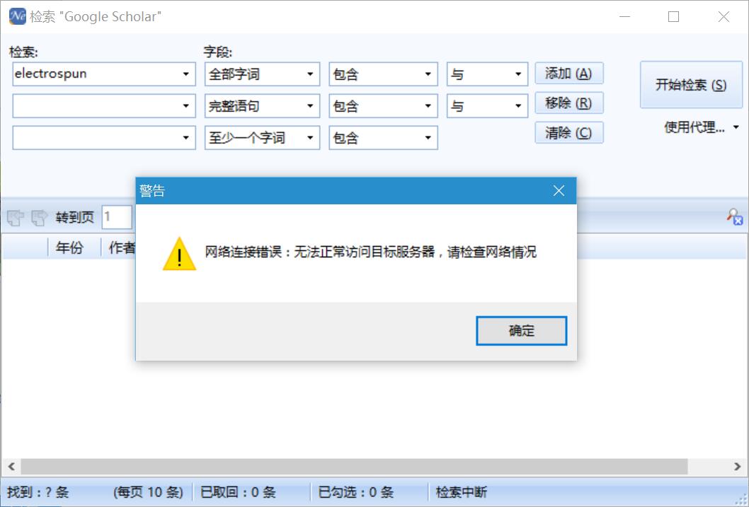

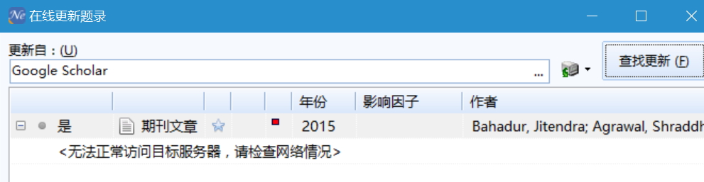

得到的却是无法正常访问目标服务器!!!

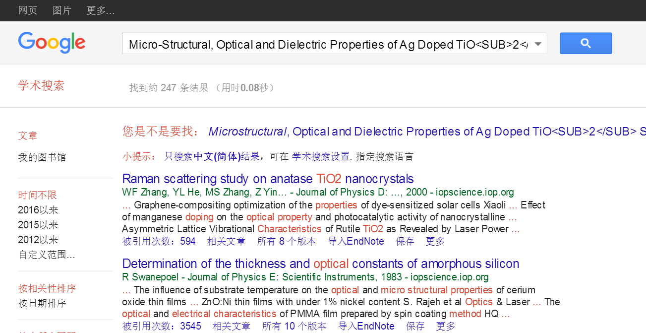

主要是这个问题,你应该之前没有理解到我的意思
