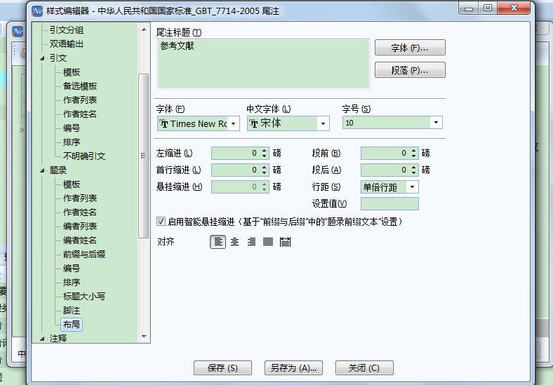

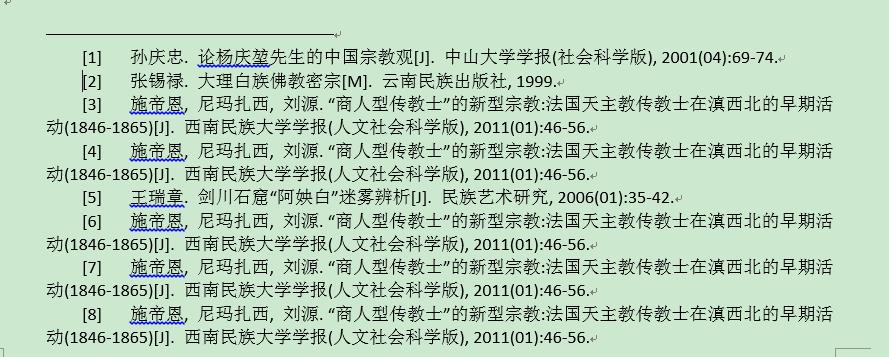

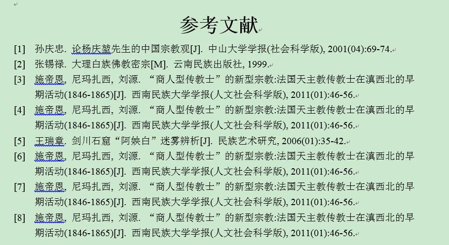

如何让脚注第二行也悬挂缩进,如下图
尾注的格式是这样的,第二段也缩进
尾注的格式是这样的,第二段也缩进
想转化成尾注,进行了这样的设置
想转化成尾注,进行了这样的设置
但输出的结果并没有缩进,怎么办
但输出的结果并没有缩进,怎么办
发表于 2016-3-23 15:00:23 | 显示全部楼层
LZ,我看了您的设置,不管是尾注还是脚注,只需要在布局处这么设置就可以,请重新格式化一次试试
