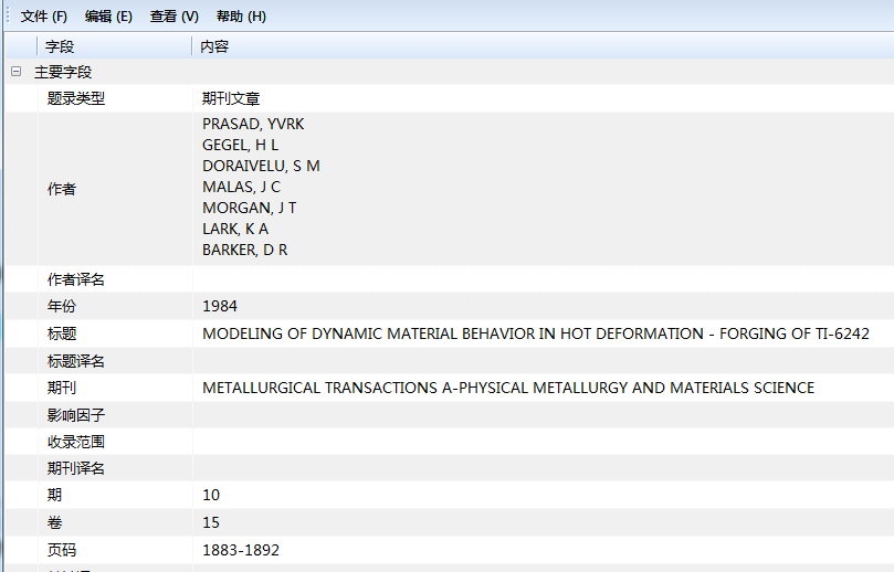

有些英文文献,自动导入题录时,题录整个全是大写,这是怎么回事?这是与更新所用的数据库有关系吗?
有没有办法,导入时自动转换为小写呢?

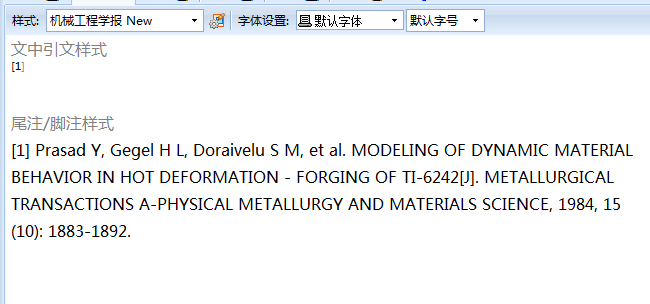

还发现一个问题,当题录导入为大写英文字母时,参考文献格式也保持一致,但作者的名字除外。
虽然题录都是大写,但是生成参考文献格式时,竟然作者的位置,首字母大写,其他小写,没问题;但是文章题目及剩下的跟题录中保持一致都为大写。
自动从数据库更新题录
自动从数据库更新题录
参考文献
参考文献
31
31
 楼主| 发表于 2016-3-20 07:32:29 | 显示全部楼层
希望不要影响生成参考文献,大写题录本身无所谓,但是这样生成参考文献时,文章标题,期刊名称等这些全是大写,如果手动改,再次自动更新还是会变成大写的。

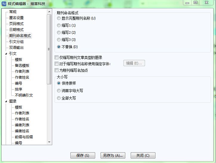

发表于 2016-3-21 09:50:57 | 显示全部楼层
LZ您好,生成参考文献的标题,期刊的大小写其实是由样式控制的,可以到样式管理器中进行修改,如下图:
31
31
 楼主| 发表于 2016-3-21 16:47:12 | 显示全部楼层
谢谢,我的设置就是默认的【保持原样】,难怪题录是大写的时候参考文献格式也是大写的,题录是小写的,参考文献也是小写的。好的,修改这个大小写设置选项。

发表于 2016-11-8 09:22:34 | 显示全部楼层
我已经在样式里 改成词首字母大写 可是还是全部大写 怎么办?
37318
发表于 2016-11-9 10:11:41 | 显示全部楼层
请发截图看看
