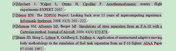

在样式中已经启动了智能悬挂缩进了,怎么参考文献还是没有对齐呢?如图所示
在哪里需要再设置?

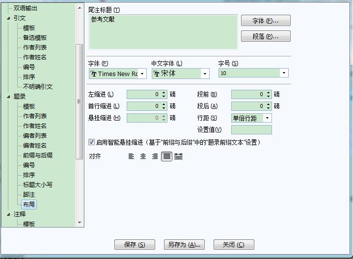

LZ是否能将样式编辑器中的布局页面截图看看?
88
88
 楼主| 发表于 2016-3-9 17:28:27 | 显示全部楼层
布局,如图所示
发表于 2016-3-10 14:23:11 | 显示全部楼层
智能悬挂哪里,对齐方式使用第一种左对齐试试

 楼主| 发表于 2016-3-10 17:06:37 | 显示全部楼层
试过了,没有用。 能QQ远程协助么?

发表于 2024-5-23 11:38:46 | 显示全部楼层
火人 发表于 2024-5-23 11:13
你好,这个问题是怎么解决的,我也遇到了这个问题
您用的是哪个样式? 智能悬挂,需要题录前缀后缀那里 配制表符使用。 如果是只有一个空格或者没有空格,智能悬挂就不准确了。
